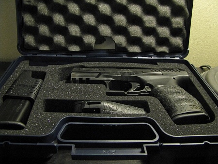

Dün forum üyesi de olan silah satıcısı bir arkadaşa uğradım. Kısa bir muhabbetten sonra tabancaların
olduğu odaya gittik. Nadir,klasik tabancaların yanında Laugo Alien ve Taran Tactical gibi modern tabancalar
da vardı. Ama,en çok dikkatimi Walther PPQ çekti. Çünkü,ismini çok duyduğum tabancayı hiç görmemiştim.
Tabancayı biraz inceleyip, iki kez tetik düşürdüm ve reset mesafesine baktım. Tetik son derece hafif , net ve
reset mesafesi kısa.Eski forum zamanında da konuşulmuş bu tabanca hakkında bir konu açmaya karar verdim.

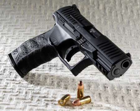

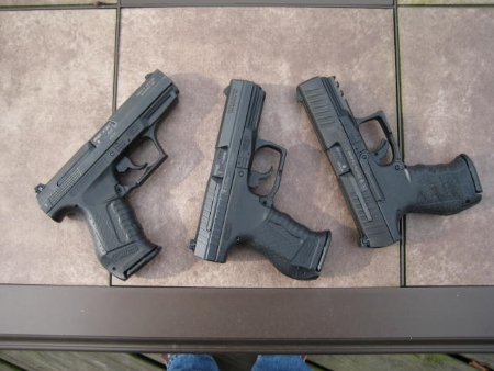

Walther PPQ ( Polizeipistole Quick Defence ),bir  Alman firması olan Carl Walther GmbH Sportwaffen
of Ulm tarafından 2011 yılından itibaren  kolluk kuvvetleri ve siviller için üretilmeye başlandı.İlk görünüşte
P99 modeline benzemekte olup,onun daha modern hale getirilmiş halefi diyebiliriz.Ancak, P99’un varyantı
olmayıp, farklı bir tabancadır.

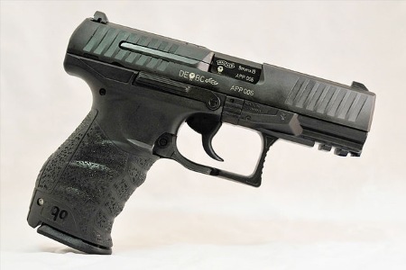

Tabancanın 2013'de M2 versiyonu çıkartıldı.Bu versiyonun da farklı modelleri vardır.
Walther firması, 2021 yılında PPQ'nun üretimini yeni Walther PDP  lehine durduracağını duyurdu ve P99
Final Edition ile birlikte PPQ’nun üretimi 2023'ün sonunda durduruldu.

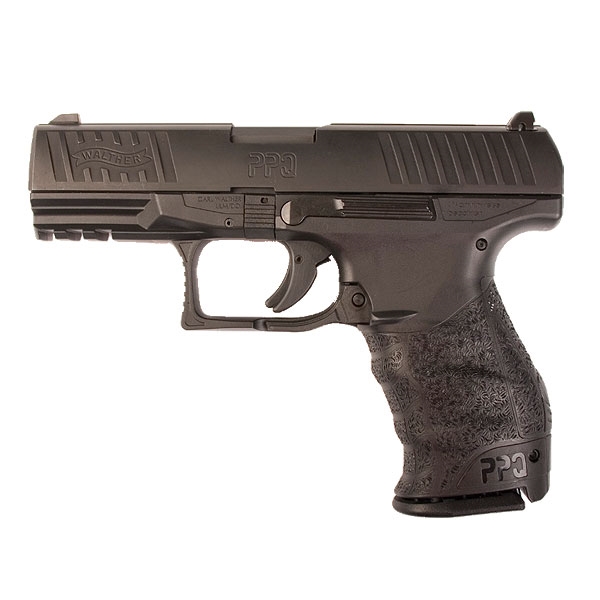

Teknik Özellikleri:
-9x19 mm,9x21 mm, 40 S&W ve 45 ACP kalibrelerde üretilmiştir. 9x19 mm çaplı olanında 10,15,17’lik
şarjör kullanılır.
-9x19 mm tipinin boş şarjörlü ağırlığı 695 gr, uzunluğu 180 mm,namlu uzunluğu 102 cm,yüksekliği 135
mm,genişliği 34 mm’dir.

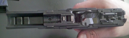

-Walther PPQ kısaca, kısa geri tepme sistemiyle çalışan, polimer gövdeye sahip, tek hareketli/tam kurulu
tetik sistemi kullanılan, iğne ateşlemeli bir yarı otomatik tabancadır.

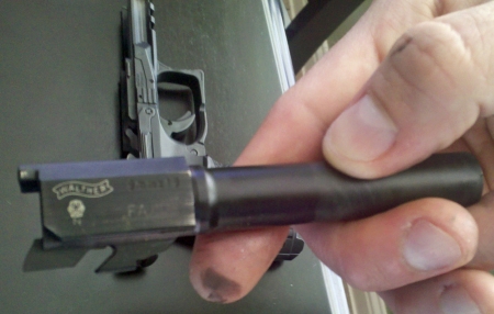

-Namlusu aynı P99 gibi kaliteli ve ince bir işçilikle yapılmıştır. Atım yatağı rampası  parlaktır.Namlu tek noktadan
kilitlenir. İrca mili irca yayıyla yekpare olup, polimerdir.

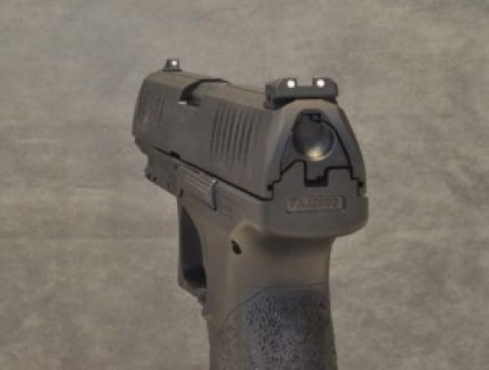

-Üç noktalı nişangahlar metaldir. Sürgünün sağ tarafında hazne dolu göstergesi mevcuttur. P99'daki sürgü
arkasında olan ve hazne dolu olunca geriye çıkan kırmızı renkteki gösterge PPQ'da yoktur.

Bakanlık kampanyasında tercih ettiğim Walther PPQ'yu nihayet bir hafta kadar önce teslim aldım. Henüz atış yapma fırsatım
olmamakla birlikte, PPQ hakkındaki ilk izlenimlerim fevkalade olumlu. PPQ'nun internette yer alan bütün incelemelerinde,
kusursuz ergonomisine özellikle vurgu yapılıyor. Silahı ele alır almaz, yabancı yorumcuların bu konuda ne kadar haklı olduklarını
fark ettim. Aynen söyledikleri gibi, PPQ elinize eldiven gibi oturuyor, elinizin bir uzantısı gibi avuçlarınız arasına yerleşiyor.
PPQ'yu inceleme fırsatı bulan meslektaşların hemen tamamı kampanyada Walther tercih etmemeleri nedeniyle nedamet ifade
ettiler.PPQ estetik açıdan da beni ziyadesiyle tatmin eden bir tasarıma sahip. Bu, tamamen kişisel bir değerlendirme olmakla
birlikte, PPQ'nun fotoğraflarda göründüğünden çok daha şık durduğunu belirtmeliyim.
Bu silahla ilgili yüzeysel de olsa araştırma yapan herkesin malumu olduğu üzere, PPQ'yu muadillerinden ayıran en önemli
özelliklerinden biri tetik sistemidir. Walther'in "hızlı savunma tetiği" (quick defence trigger) olarak adlandırdığı bu sistem,daima
tek hareketli çalışma prensibine sahip olan,son derece hafif bir tetiğe vücut veriyor. PPQ'nun sadece iğne ateşlemeli mekanizması
olan Glock, HS gibi muadillerinden ayrıldığı nokta, namlu fişek yatağı doldurulduğunda iğne ateşleme mekanizmasının %100
kurulu hale gelmesidir. P99'un aksine, PPQ'da decocker, yani kurulu iğneyi boşaltma mekanizması bulunmadığından, PPQ namlu
fişek yatağının dolu olduğu her halükarda tam kurulu vaziyette bulunmaktadır. PPQ'da emniyet mandalı olmadığı da düşünülecek
olursa, namlu fişek yatağı dolu halde taşınması gerçekten cesaret isteyen bir silah. Fiili açıdan, tetiğin görece kısa denilecek bir
boşluğu bulunuyor. Bu boşluk alındıktan sonra, adeta ilave bir güç sarfına gerek kalmaksızın, '' çıt '' sesiyle birlikte tetik düşüyor.
Bu özelliği itibariyle, Sn lupus' un da bir paylaşımında belirttiği üzere, hedef tahtasında desenler çizmek için biçilmiş kaftan,ancak
atım yolu dolu halde taşınacak ise, azami derecede dikkatli olmayı elzem kılan bir yapıya sahip. Tetik disiplini bu silah yönünden
her şeyden önce geliyor. Tetik mekanizmasının bu özellikleri nedeniyle, PPQ'yu atım yolunu doldurmaksızın taşımayı tercih ediyorum.
Gelelim kutu içeriğine:
PPQ sert plastik kutu içerisinde teslim ediliyor.Kutunun içinden 2 adet şarjör, hızlı şarjör doldurucu, küçük, orta ve büyük olmak
üzere 3 adet kabza sırtlığı, kullanma kılavuzu ve test atışının yapıldığı hedef kağıdı çıkıyor.
Kutu içeriğinde yağ, harbi gibi bakım malzemesi yahut tetik kilidi bulunmuyor.Bakanlık kampanyasında teslim olunan PPQ'larda
gece parlayan metalden mamul gez-göz-arpacık bulunmakta.Kabze sırtlarında " Transponder ID" ibaresi bulunmuyor.Şarjörlerin
üzerinde " Made in Italy " ibaresi bulunuyor. Mec-Gar tarafından üretildiği belirtilen bu şarjörler her bakımdan son derece kaliteli
oldukları hissini veriyorlar.Kutudan çıkan hızlı şarjör doldurma aparatıyla çok seri ve zahmetsizce 14 mermiye kadar doldurabiliyor-
sunuz. 15. mermiyi aparatla yerleştiremediğimden, son mermiyi ellerimle yerleştiriyorum.PPQ nun sahra sökümü son derece kolay:
Gövdenin orta kısmında yer alan manivelayı aşağı doğru çektikten sonra, sürgüyü ileri doğru itmeniz gerekiyor.
Evlat gibi beklediğim PPQ ile vuslatım üzerine tebrik mesajı gönderen tüm dostlara çok teşekkür ediyorum.
Bugün PPQ ile gittiğim poligonda 60 atış yaptım. Atıştan sonra kontrol ettiğimde, silahın kaplamasında (gerek namluda,
gerekse sürgüde) en ufak bir deformasyon bulunmadığını gördüm. Kıyaslamak gerekirse, P226'nın namlu kaplaması henüz
20 atım görmeden deforme olmaya başlamıştı.
PPQ'nun atımı gerçekten çok keyifli olsa da, bu işin nişancıda bittiğini bir kez daha tecrübe ettim.
Hedef kağıtlarında yonca desenleri çizmek için kusursuz bir ergonomi ve harikulade bir tetik maalesef yeterli olmuyor.MKE'nin
satışa sunduğu PPQ'ları görme fırsatım olmadı. Burada fotoğraflarını gördüğünüz PPQ, Adalet Bakanlığı'nın kampanyasından
temin edilmiştir.
PPQ'nun bir de Amerikan pazarı için değiştirilen M2 versiyonu bulunmaktadır. PPQ M2'nin PPQ'dan yegane farkı, M2'de şarjör
tahliyesiiçin tetik korkuluğuna bitişik halde bulunan H&K tarzı manivela yerine, klasik butonun entegre edilmiş olmasıdır.
Şayet MKE vitrinindeki PPQ'larda şarjör tahliyesi için manivela yerine düğme bulunuyor ise, ithalatı ve satışı yapılan modelin
M2 olduğu anlaşılır.Her iki model arasındaki yegane farkı şarjör tahliye mekanizmaları oluşturuyor ise de, bu iki modelin
şarjörlerinin de birbirleriyle uyumlu olmadığını hatırlatmakta yarar var.
Walthercomp isimli bir sitede P99 1.ve 3.nesillerle PPQ’nun karşılaştırılması yapılmış.İlgili resimler aşağıda:
(PPQ hep sağda)
[Resim: 54374588159_3d53b53c5a_o.jpg] [Resim: 54374628533_6382810c3c_o.jpg]
[Resim: 54374388871_c44ce6ae60_o.jpg] [Resim: 54374390066_b2fa598443_o.jpg]
[Resim: 54373518682_75077b64c0_o.jpg] [Resim: 54374597954_12236d4c94_o.jpg]
[Resim: 54373521467_c9b5218b9f_o.jpg] [Resim: 54373522337_fa4638f2d4_o.jpg]
PPQ'nun dekokeri olmaması ve farklı tetiği ile diğerlerinden ayrıldığı,yine PPQ'da çift taraflı sürgü
yakalama-bırakma manivelasının olduğu,aksesura rayının daha iyi ve kullanışlı olduğu, şarjörlerin
birbirine uyduğu,namluların aynı olduğu,sürgü içinde,sürgü kilitlerinde farklılıklar olduğu,sonuç
olarak PPQ'nun P99'ların ve daha fazlasının çeşitli nesillerinden gelen tüm iyi şeylerin bir özümsemesi
olduğu anlatılıyor.
