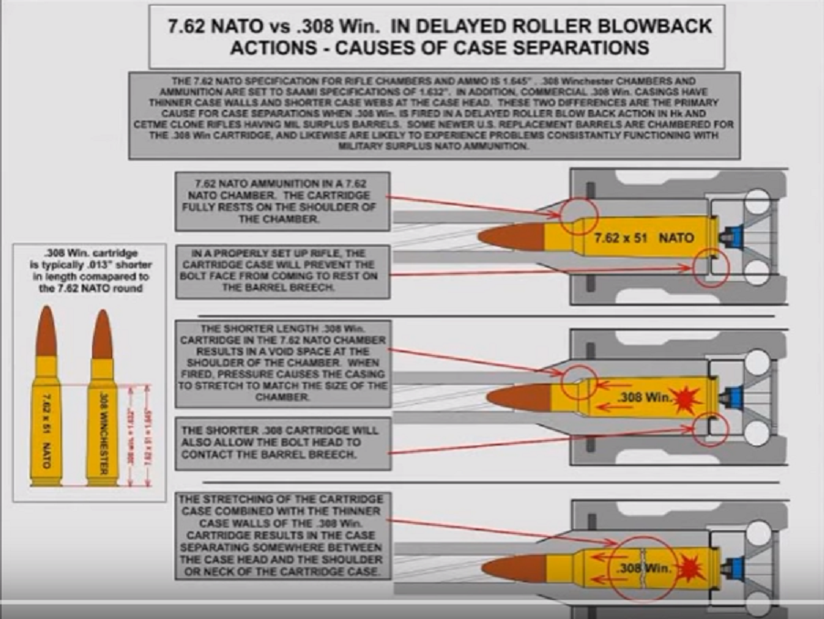

En çok sorulan soru şudur: .308 ve 7.62x51 mm fişekler biri birinin yerine aynı tüfekte kullanılabilir mi?
Evet .308 kalibre atım yatağına sahip bir tüfekte hem .308 hem de 7.62x51 mm mühimmat kullanılabilir. Ancak 7.62x51 mm atım yataklı tüfekte, daha yüksek basınçlı .308 kalibre mühimmat kullanılamaz.
Aşağıdaki resimde 7.62x51 mm nin atım yatağı yapısı dolayısıyla .308 fişeğin bu atım yatağında neden kullanılamayacağını anlatıyor:
![[Resim: 762-308.png]](https://i.ibb.co/3vWd7NH/762-308.png)
Aşağıdaki Türçeleştirdiğim infografik .308 Winchester ile 7.62x51 mm NATO mühimmatlarını karşılaştırıyor:
![[Resim: Ekran-Resmi-2025-03-12-20-21-31.png]](https://i.ibb.co/TB7VFWgq/Ekran-Resmi-2025-03-12-20-21-31.png)
