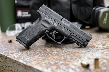

HS2000, ABD’de Springfield Armory tarafından XD ve XD-M adı altında satılmakta olup ABD'li
silah severlerce tutulan ve aranan bir tabancadır.

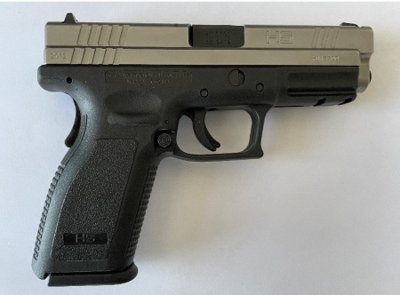

Subcompact,tactical ve tactical compact varyantları mevcuttur.Siyah ve sürgüsü gri paslanmaz
çelik şeklinde iki renkte üretilmektedir.

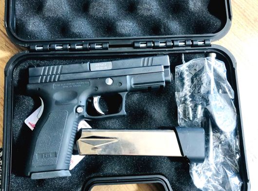

Tabanca 9x19mm Parabellum,357 SIG,40 S&W ve 45 ACP kalibrelerinde üretilmiştir.Gövdesi
polimer, sürgüsü çeliktir.Tam kurulu iğne sistemine sahip olup tek hareketli bir tabancadır.Ayırt
edici özelliklerinden en önemlisi, kabza emniyetine sahip olmasıdır. Bazı değişikliklerle yapılan

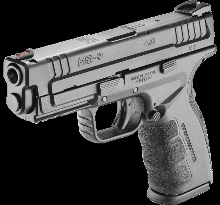

birkaç jenerasyonu vardır. Tabancanın son versiyonu aşağıdadır:
[Resim: plxwi3x.jpg]
HS9 kısaca,tam kurulu bir iğne sistemine sahip tek hareketli,gövdesi polimer olan,
kısa geri sistemiyle çalışan,içten iğne ateşlemeli yarı otomatik bir tabancadır.
Tabancanın teknik özelliklerine bakalım:  (9x19 mm kalibre için)
Uzunluğu 180 mm,namlu uzunluğu 103 mm,yüksekliği 140 mm,genişliği 33 mm,boş şarjörlü
ağırlığı 700 gram civarındadır.

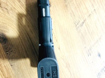

Kabza emniyeti ve tetik emniyeti olup başkaca manuel emniyeti bulunmamaktadır.
Kabza arkasındaki emniyet tam kavranıp basılmayınca ateşleme gerçekleşmez.

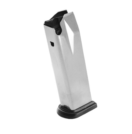

Şarjörü 16 kapasiteli  ve çift sıralı olup, çeliktir.

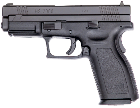

Şarjör düşürme düğmesi iki taraflıdır. Sökme ve kilitleme mandalı ve namlu kilit noktaları
Sig Sauer’ler gibi yapılmıştır.Sürgünün ön ve arkasında çekme kertikleri vardır.Sürgünün
arkasının alt tarafında oyuklar olup, bunlar tetik erişim mesafesini kısaltır.Aynı zamanda
tabancanın kavranmasına yardım eder.Kabzanın ön ve arkasında tırtıklı zemin vardır.
[Resim: iyloeun.jpg]

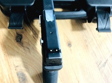

Namlusu klasik yiv-setidir. Tetik ve nişangahları metaldir. İrca yayı ki parça halinde  ve teleskopiktir.
Atım yatağı durum göstergesi sürgü üzerinde olup,aynı zamanda iğne kurulu iken sürgünün arkasından
iğne uzantısı çıkar. Gez ve arpacık yandan geçme olup ayarlanabilir. Nişangah 3 noktalı olup,beyaz renkte
boya sürülüdür.

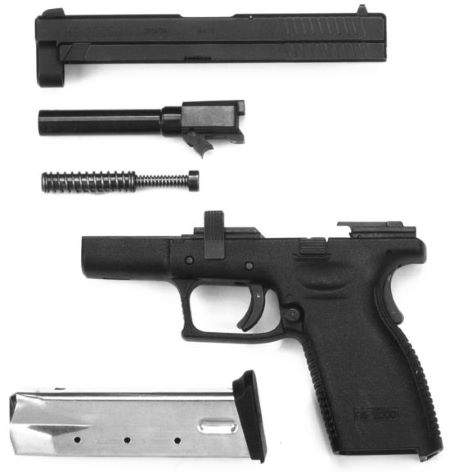

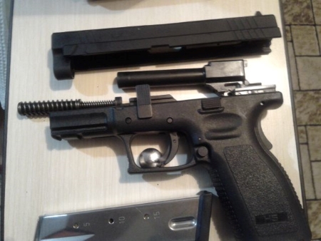

Sahra sökümü için sürgünün geri çekilip kilitlenmesi ve sökme mandalının sol taraftan yukarı
çevrilmesi gerekiyor.Sonra sürgü bırakılır,tetik düşürülür ve sürgü ileri itilerek söküm gerçekleşir.
