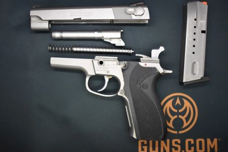

Sn.Lupus,28.3.2009 tarihli yazısında o dönemde sık sık sorulan 5906 sahra sökümünü bir çok resimle
birlikte anlatmış. Maalesef  resimler silinmiş.
5906 Sahra Sökümü
* Şarjör çıkarılır.
* Sürgü şarj edilerek geriye kilitlenir.
* Fişek yatağı bizzat bakılarak kontrol edilir.
* Sürgü bir elle geriye doğru çekilir. Sürgüdeki yakalama çentiği, sökme / takma / sürgü yakalama manivelasının
ön tarafındaki yuvarlak şaft kafası ile aynı hizaya getirilir.
* Sağ yandan, yakalama manivelasının sabitleme şaftı sola itilir. Manivela icra yayı mili sabitleme yayı ve namlu
altının uyguladığı bakıda kurtulana ve şaft üzerinde, içerisinde sürgü kenarının yerleşerek, şaft ve manivelanın
dışarıya doğru kaymasını engelleyen çentik, sürgü kenar hattından tamamen kurtulana kadar sağ taraftan şafta
baskı yapılır. Müteakiben de manivelası, arka kısmındaki sert kenarın silahı çizmesine mani olacak şekilde kavranarak,
çekilir ve tamamen çıkarılır.
*Sürgü montaj grubu öne doğru yavaşça çekilerek gövdeden ayrılır.
*Sürgü grubundaki icra yayı ve kılavuzu, önce arka kısımdan hafifçe öne doğru itilir. Bu esnada yay gerimi ile
fırlamamasına dikkat edilir. Namlu alt kilit kamalarının ön kısmındaki yatağından kurtarılan icra yayı grubu,
yukarı kaldırılarak alınır. Müteakiben namlu da aynı şekilde hafif öne ve yukarı doğru bir hareketle sürgüden alınır.
*Silahı takarken, namlu ve icra yayı grubu sürgüye yerleştirilir.
İcra yayı grubu arkasındaki tablanın, namludaki doğru çentiğe yerleştirilmesine dikkat edilir.
Aşağıda kırmızı işaretli yanlış yerdir, burası kilitleme manivelası şaftının oturma alanıdır.
Siyah ile işaretli alan, icra yayı kılavuzu tabanının yerleştirilmesi gereken yerdir.
Burası oldukça küçük bir çentik olup, yayın mili fırlatmamasına azami dikkat gösterilmelidir.
*Sürgü grubu gövdeye itilirken horoz istirahat halinde olmalıdır.
Aşağıda ilk resimde görülen kovan fırlatıcısına gövdenin arkası vurulmamalıdır.
Kovan fırlatıcısı gövde içerisinde kaybolana kadar aşağıya bastırılır.
Sürgü hafifçe bu parçanın üzerine itilir.
*Kovan fırlatıcı sürgü altında sabitlendikten sonra, en sağda yer alan ve ucu en yüksek pozisyonda olan
otomatik iğne kilidi aşağıya bastırılarak, sürgü bunun üzerine itilir. Bu işlem esnasında, horoz indirme manivelası
tulumbasının da ön kısmı sürgünün altına yerleşecektir. Bu aşamadan sonra önümüzdeki son engel horoz indirme
manivelası tulumbasının çıkıntısıdır. Bu parça horoz ayağı yayı gerimi altında olduğundan diğerlerine nazaran biraz
daha serttir, gerekirse plastik bir parça ile bu da sürgünün altına itilir.
*Bu aşamadan sonra sürgü rahatlıkla horozun üzerinden geriye doğru itilir.
Sürgüdeki sürgü yakalama çentiği, gövdedeki sürgü yakalama manivelası şaftı girişi ile aynı hizaya getirilir.
*Manivela gerekirse altına bir parmağımız konarak, şaftı kontrollü bir şekilde ileriye doğru itilir.
*İcra yayı kılavuzu sabitleme piminin sertliği aşılana kadar şaft kontrollü bir şekilde itilir.
*Bu alandaki yay gerimi aşılınca, manivelanın arka kısmı da boşluğuna kadar yavaşça hizalanır.
*Tüm her şey yerine geldiğinde, manivela yerine oturtulur.
*Sürgü yavaşça yerine salınır.
*Horoz emniyet manivelası kullanılarak veya şarjör takılıp, kuru tetik düşürülerek istirahat pozisyonuna getirilir.
