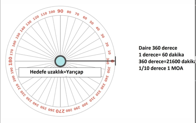

Sümer-Babil sayı sisteminin kullandığı 60 lık taban günümüzde halen kullanılmaya devam etmektedir. Buna göre bir tam daire 360 derecedir, ve her bir derece de 60 dakikadır. O halde bir tam daire 21600 dakikalık daire dilimlerine bölünmüştür ki bu 1/60 derecelik her bir açısal dakika ” 1 Minute of Angle”, kısaltılmış olarak da ” 1 MOA” şeklinde tanımlanır.
[Resim: a.png]
Dairenin merkezinden 1 derecelik açıyla çizdiğimiz her bir pasta diliminde, bu bir derecenin gördüğü yayın uzunluğu çap uzayıp makas açıldıkça doğal olarak büyüyecektir. Geometrik çember yayını, merkez açıyla üçgen oluşturacak bir doğru olarak varsaydığımızda bu doğrunun uzunluğu her bir derece için 100 yardda 62,83 inç olacaktır. Bu değeri 60 a bölüp, atıcıyı da dairenin merkezine yerleştirdiğinizde, atıcının her bir dakikalık açısal hareketi, 100 yardda 1,047 inçlik, yuvarlanmış haliyle 1 inçlik kaymaya sebebiyet verir. Lakin batıda ”Atıcının MOA’sı” dedikleri bu yuvarlanmış değer, 1000 yard ve ötesinde sapmalara neden olacağından ondalık değeri baz almakta fayda vardır.

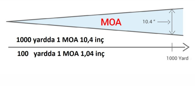

[Resim: b.jpg]
Bu değeri 100 yard harici mesafelerdeki hedefler için hesaplamak gerekirse, 1,047 x mesafe / 100 şeklinde formüle ederiz. Atıcı, sıfırlama, çekirdeğin düşüşü,vuruş noktası ( point of impact) ile nişan noktası (point of aim) farkı, hedefin büyüklüğü vs.. konularda MOA nın kendisini ölçek olarak alır ve çekirdeğin hedefe olan parabolik yolculuğunu ölçümleyip anlamlandırabilme çabasında insan beynine verileri bu değerle sunar. 100 yardda 4 MOA dört inç eder, veya 400 yardda 1 MOA dört inç eder gibi. Veya, optik nişangahların içindeki kırmızı nokta 1 moa ise 100 yardda 1 inçlik hedefi örter, 1/4 MOA klik hareketi olan bir dürbünde, her bir klikte 100 yardda 1/4 inçlik vuruş noktası değişimi olur gibi.

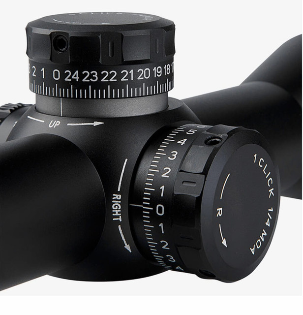

[Resim: c.jpg]
1/4 MOA hassasiyetindeki bir dürbün kulesi
1/4 MOA klik hareketi olan bir dürbünün ileri geri her klikte 100 yard=91,44 mesafede 1/4 inç=63mm gibi bir mekanik hassasiyet ve istikrarı sergileyebilme yeteneği, kaliteli bir dürbünün neden tüfekten pahalı olabildiği sorusunun da cevabı oluyor.

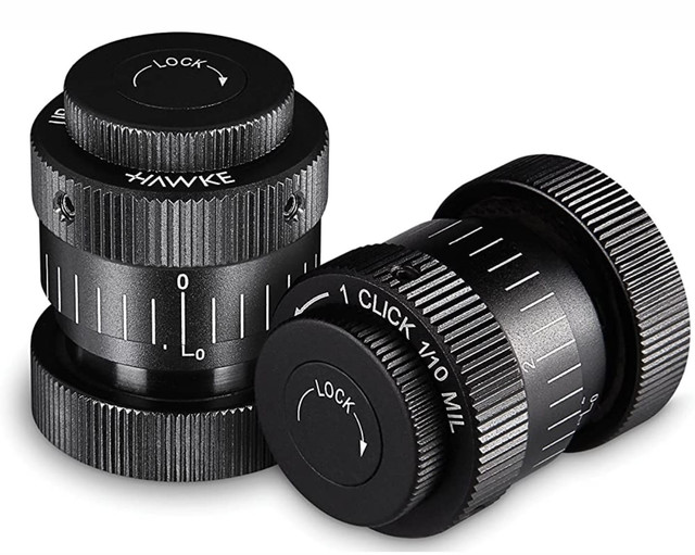

[Resim: e.jpg]
1/10 MIL hassasiyetinde dürbünün kule kapakları
