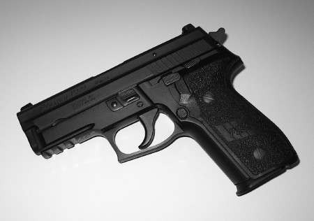

Bir önceki yazıda P228’i incelemiştik.Hatırlanacağı üzere,P228 sadece 9x19 mm mermi kullanılan,13 kapasiteli,
dengeli, sürgüsü bükme karbon çelikten yapılmış, alüminyum alaşım gövdeli kompakt bir tabancaydı.
[Resim: 54410375034_9c5e71372a_o.jpg]
Üretici firmalar(Sig Sauer-Sig Sauer İnc), başlangıçta 357 SIG ve 40 S&W kalibreleri ekleyerek P228'i desteklemek
ve sonra değiştirmek amacıyla 1992 yılından itibaren P229’u üretmeye başladılar. Hedef özellikle Amerikan pazarıydı.
P229 sürgü takımı daha yüksek basınçlı,sert 40SW ve 357 SIG kalibrelere dayanıklı olması için,kaynaklı bükme karbon
çelik yerine, daha sağlam/dayanıklı frezelenmiş tek parça blok çelikten üretilmiştir. Sürgüde genellikle siyah renkte ve
nitron kaplamalı paslanmaz çelik kullanılmıştır. P229’da sürgü dışında hem Alman hem ABD yapımı CNC ile işlenmiş
parçalar da kullanılmaya başlanmıştır.

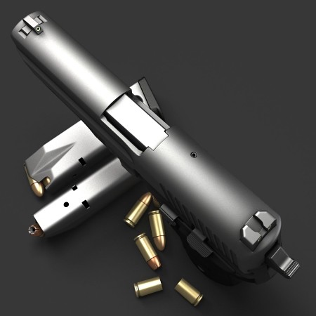

[Resim: 54410379114_3463c88de8_o.jpg]
Özetle P229, P228’in daha güçlendirilmiş ve geliştirilmiş bir versiyonudur. Her iki tabanca  bir süre birlikte üretilmiş;
P229’a olan talebin artması ve P228 satışlarının düşmesi nedeniyle P228’in üretimi 2005 yılında durdurulmuştur.
Almanya’daki fabrika iflas nedeniyle kapandığından, P229 halen ABD’de Nitron,Legion,Elite,M11-A1 gibi farklı
versiyonlarıyla üretilmeye devam etmektedir.

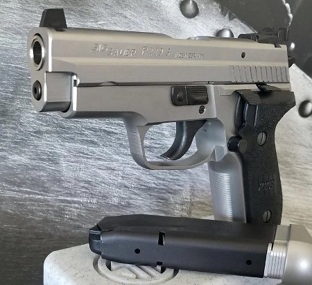

SL Sport
[Resim: 54409341062_68de5d0e3c.jpg]
Two Tone

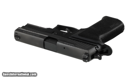

Teknik Özellikleri:
-P228’le ağırlık dışında aynı ölçülere sahiptir. Uzunluğu 180 mm, namlu uzunluğu 99 mm, yüksekliği 137 mm,
genişliği 38mm olup, boş şarjörlü ağırlığı (sürgü farkından) 900 gr civarındadır.
