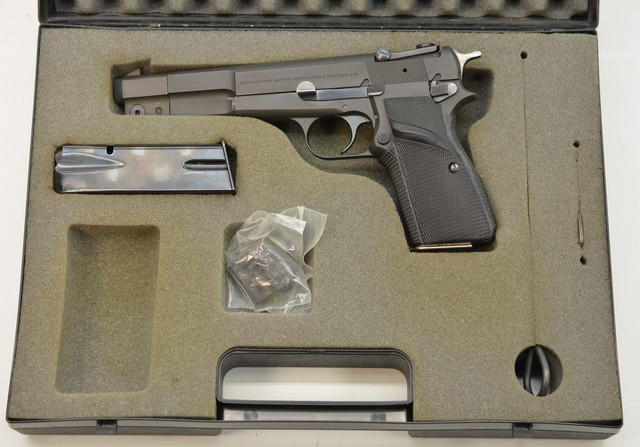

Çanta içeriği

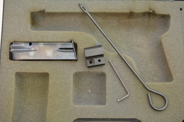

Aksesuarlar
Çantada standart harbi, yedek şarjöre ek olarak, yedek namlu önü ağırlığı parçası (isteğe bağlı eklenmiştir) ve parçaya ait vidaları sökmek için alyan anahtar mevcuttur.

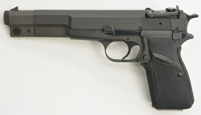

Soldan görünüm
![[Resim: 39132-08.jpg]](https://i.ibb.co/wrPrmFM1/39132-08.jpg)

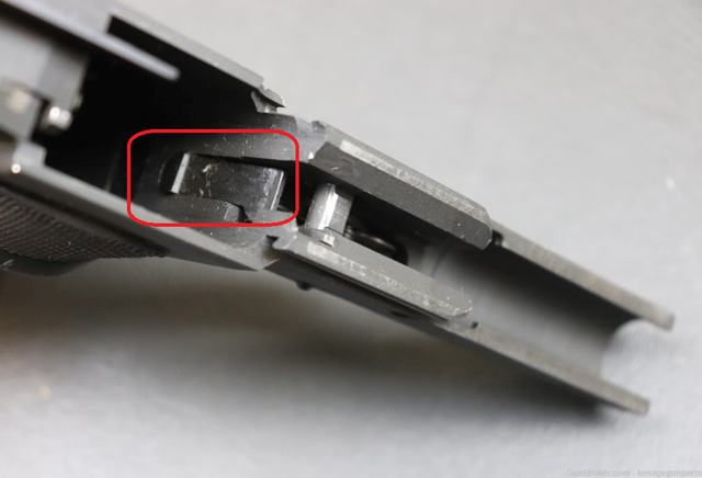

Şarjör Emniyeti
Standart BHP'lerde tetiğin bir uzantısı olarak çalışan şarjör temas kolu, bu modelde gövdeye alınmıştır. Şarjör bu kola baskı yapınca, kaldıraç normal yerine gelmekte ve atışa hazır olmaktadır

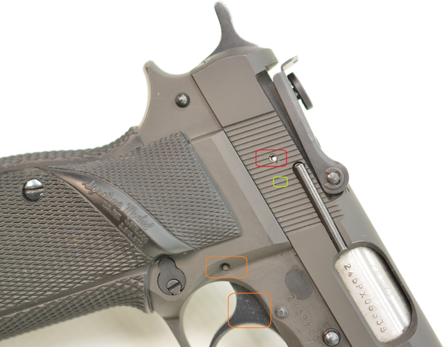

Kırmızı işaretli yerdeki kıvırma pim, tetik - horoz irtibat kolunun denge noktası ve sabitleyicisidir. Bu pimin konumu standart BHP'lerin tamamında yeşille işaretlediğim alandadır. Ancak gördüğünüz gibi FN burayı geriye çekerek fiziğin kaldıraç kavramından gayet güzel yararlanarak tetik çekişini pozitif yönde düzeltmiştir. Cylinder & Slide irtibat kolunun standart BHP'lere bu şekilde uygulanabilmesi için alternatifini üretmiştir. Ancak yeni bir pim deliğinin ustaca açılmasını gerektiren bir işlemdir.
Gelelim turuncu alanlara. Tetik üzerindeki turuncu alanda standart BHP'lerde küçük bir pim görünür. Bu pim tetik içinde yer alan şarjör emniyeti kolunun sabitlenmesi içindir. Ancak bu modelde orada pim yoktur. Çünkü gövdede diğer turuncu içerisinde gördüğünüz pim, gövdeye alınmış şarjör emniyet kolunu sabitlemektedir.

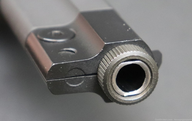

Namlu grubu

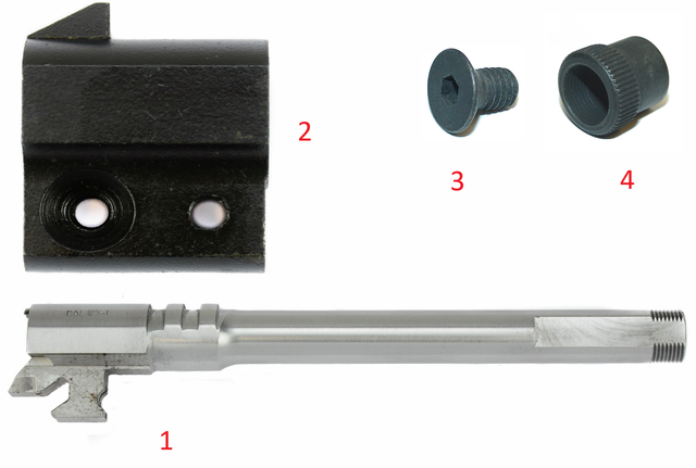

Tabancayı normal BHP söker gibi söküyorsunuz. Ancak namluyu sürgüden ayırmak biraz zahmetli ve değişik. önce 3 ile işaretlediğim vidaları (biri sağdan diğeri soldan 2 numaralı parçayı sıkıştırıyorlar) alyan anahtarla söküyorsunuz. Sonra 4 numaralı parçayı çevirerek söküyorsunuz, en son 2 numaralı parçayı öne doğru çekip namludan alıyorsunuz. Takma işlemi tam tersi.
![[Resim: image.png]](https://i.ibb.co/7Np8mfns/image.png)

Namlu grubu
