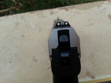

Ben şimdilik emniyetsiz, hafif hibrit LEM versiyonu kullanıyorum. İleride manuel emniyetli deneyeceğim.
![[Resim: 9u0yrw4.jpg]](https://i.hizliresim.com/9u0yrw4.jpg)

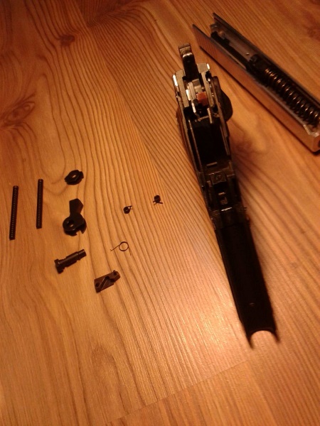

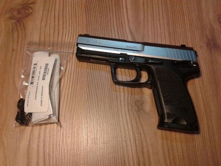

Silahın ilk hali ve parçalar;
![[Resim: fuwo22y.jpg]](https://i.hizliresim.com/fuwo22y.jpg)
Solda LEM kit parçaları;
* Çıkıntısı olmayan bir horoz,
* Horozun hemen üstünde horozun içine giren ara kurucu parça,
* İki adet farklı sertlikte horoz yayı,
* İki adet farklı sertlikte tetik yayı,
* Ara kurucu parçanın yayı.

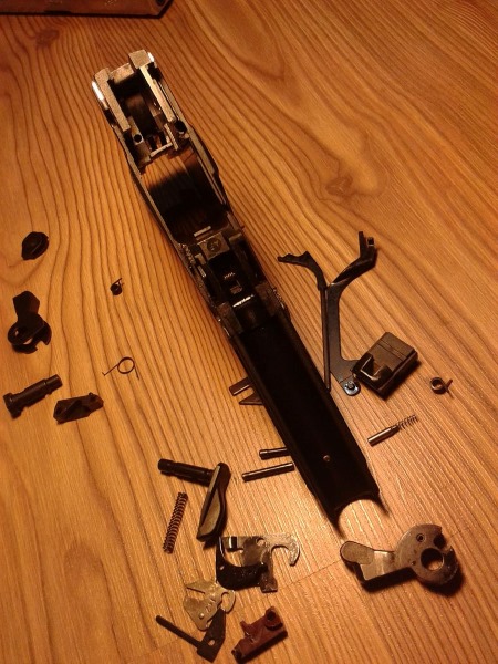

Ortaya karışık demonte H&K USP F parçaları.
Önemli not;
Tüm parçalar bir panç ile çekiçle vurularak değil, sadece itilerek sökülüyor. Ben genelde bambu kürdan kullanıyorum. Sanırım polimer silahların çoğu bu şekilde sökülüyor. Polimer ve çelik kompozit bir silahın pimine çekiçle girişecek bedbahtlar olabilir, izin vermeyin.
![[Resim: mowa8u7.jpg]](https://i.hizliresim.com/mowa8u7.jpg)

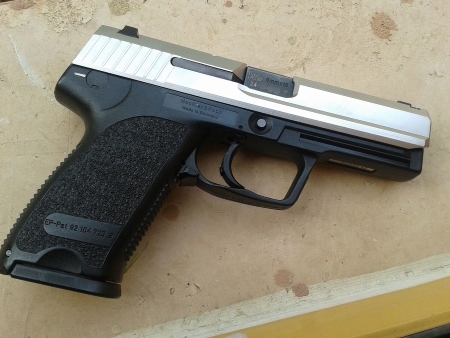

Montaj süresi 30 dk. ( Tetik yayına dokunmadım. Özel aparat gerekiyor. )

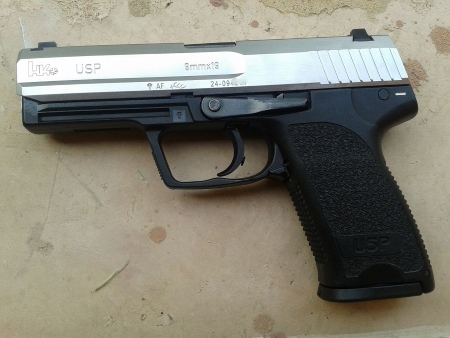

Sonuç manuel emniyeti olmayan, horozun ibiği kırpılmış HK USP LEM. Türkiye' de tek
![[Resim: 3squqh4.jpg]](https://i.hizliresim.com/3squqh4.jpg)
![[Resim: 2iiwrar.jpg]](https://i.hizliresim.com/2iiwrar.jpg)
![[Resim: 5n0r5j9.jpg]](https://i.hizliresim.com/5n0r5j9.jpg)
