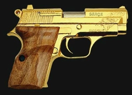

Arsan Kuş Serisi:
![[Resim: 54585769646_a682a6f642_z.jpg]](https://live.staticflickr.com/65535/54585769646_a682a6f642_z.jpg)

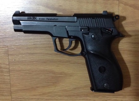

Şahin 08 ve 2000 Light :
Arsan Arhavi Silah San.ve Tic. A.Ş (ARSAN),Doğu Karadeniz Silah Sanayi Projesi kapsamında 1998 yılında Artvin,Arhavi
İlçesi’nde 4.500 m2’lik bir alanda silah fabrikası kurmuştur.İlk olarak 1999 yılında 9x19 mm çaplı Şahin 08 ve Şahin 2000
Light tabancalarının seri üretimine başlamıştır. Daha sonra Truva ve 7.65 çapında Serçe modelleri üretilmiştir.

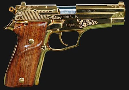

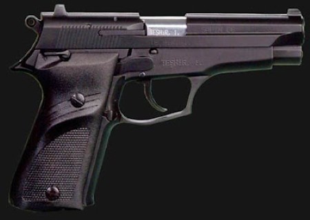

Şahin 08
Tabancalar askeri ve polis birimlerinin de olduğu bir çok resmi ve özel kuruluşa satılmıştır. EGM’ne ihale sonucu 15.000
adet tabanca teslim etmiş ve Mısır,Kazakistan,Gürcistan gibi ülkelere de tabanca ihracı yapmıştır.
Şahin 08 ve Şahin 2000 Light arasında mekanik olarak bir fark olmayıp,2000 Light daha hafif ancak biraz daha büyüktür.
Yine,2000 Light 14 kapasiteli olan 08’den bir fişek daha fazla kapasiteye sahiptir.

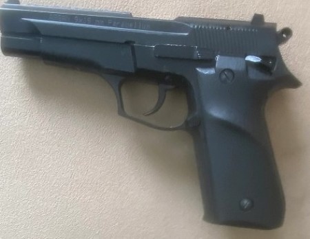

Şahin 2000 Light
-Tabancalar (tetik sistemi hariç) Kore yapımı Daewoo DP-51 tabancasının klonu olarak yapılmışlardır.
-Gövdeleri alüminyum alaşım olup, klasik tek/çift hareketli tetik sistemine sahiptirler.

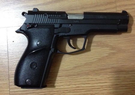

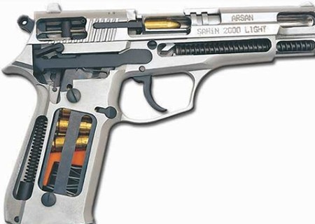

Teknik Özellikleri:
-O dönemde bütün yerli tabancalar gibi MKE tarafından soğuk dövme tekniği ile yapılan namluları kullanmaktadırlar.
-Kısa geri tepme sistemi ile çalışan tabancalarda, Browning tipi kilitleme sistemi kullanılır. İğne ateşleme blok emniyeti vardır.
-Emniyet mandalı iki taraflı olup, gövdededir. Sürgü durdurma manivelası sol taraftadır. Bu manivela aynı zamanda tabancanın
sökülmesi işlemini de başlatır.
-Şarjör düşürme düğmesi tetik korkuluğunun arkasındadır. Şarjörler çift sıralı olup, kompakt modelleri 13 kapasitelidir. Arpacık
sabit olup, gez yandan geçmedir.
-Şahin 08 boş şarjörlü 980, 2000 Light 820 gram ağırlığındadır.08’in namlusu 107 mm,2000 Light’in 117 mm uzunluğundadır.
2000 Light 0,5 cm daha yüksek olup, tabancaların genişlikleri aynıdır.

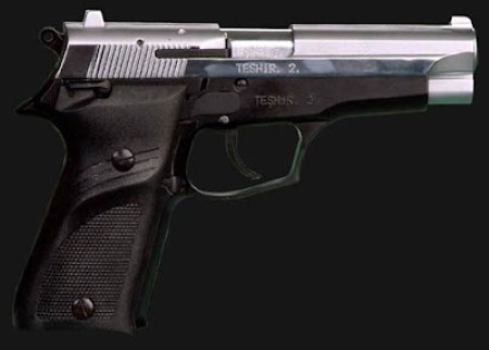

Serçe:
Serçe, ARSAN kuş serisinin 7.65x17 mm kalibreli mikro kompakt tabancasıdır.6 Kapasiteli tabancanın boş şarjörlü ağırlığı 400
gram olup,şarjörü tek sıralıdır.Kuş serisinin önceki tabancalarında olan tüm emniyet sistemleri mevcut olup, en önemli farkı tek
hareketli tetik sistemine sahip olmasıdır.Gövdesi yine alüminyum alaşımdır.
Tetik sistemi ve boyutları dışında kuş serisinin bütün özelliklerini taşır.Uzunluğu 135 mm,namlu uzunluğu 78 mm,yüksekliği 96
mm ve genişliği 33 mm’dir.
