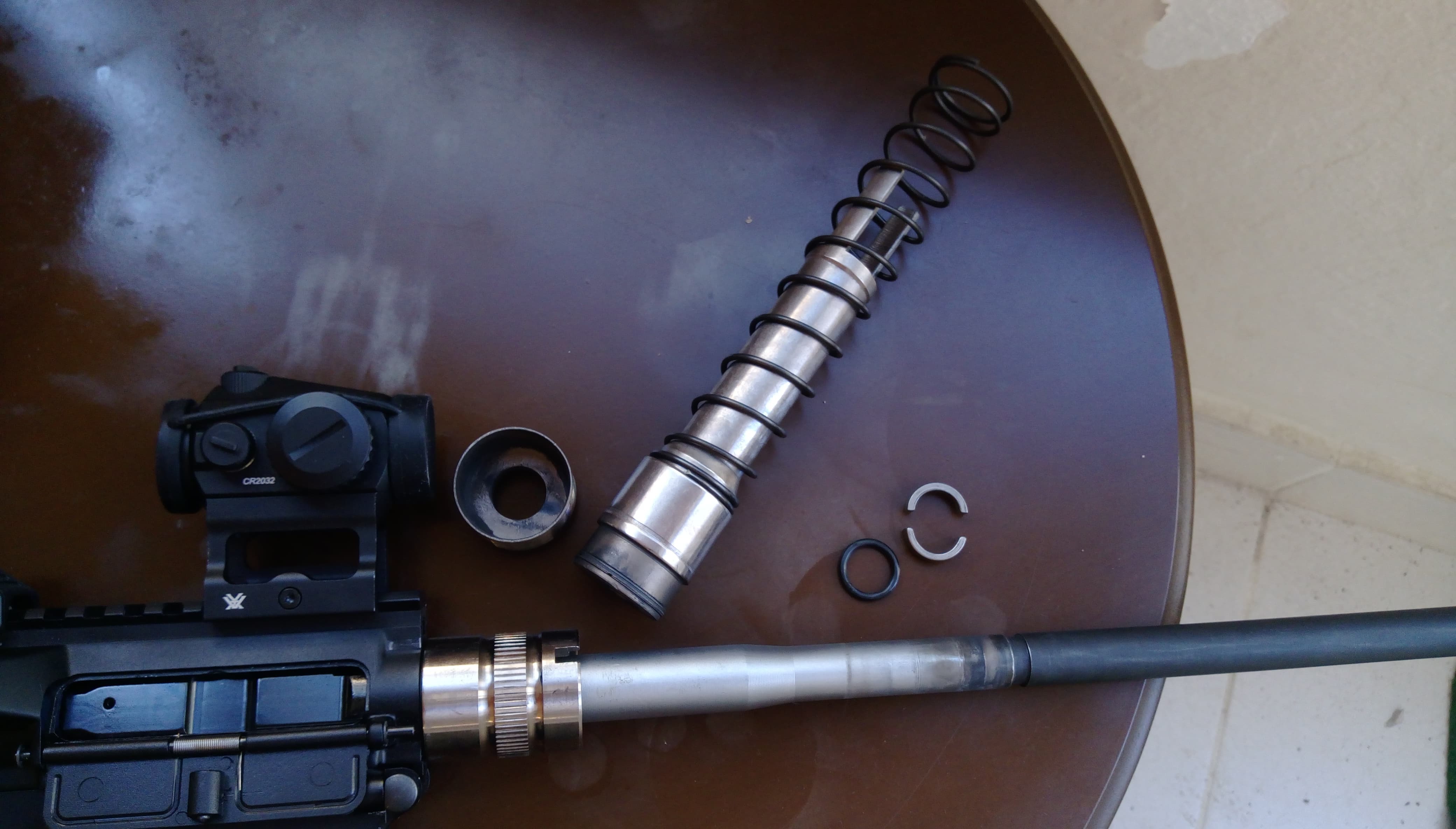

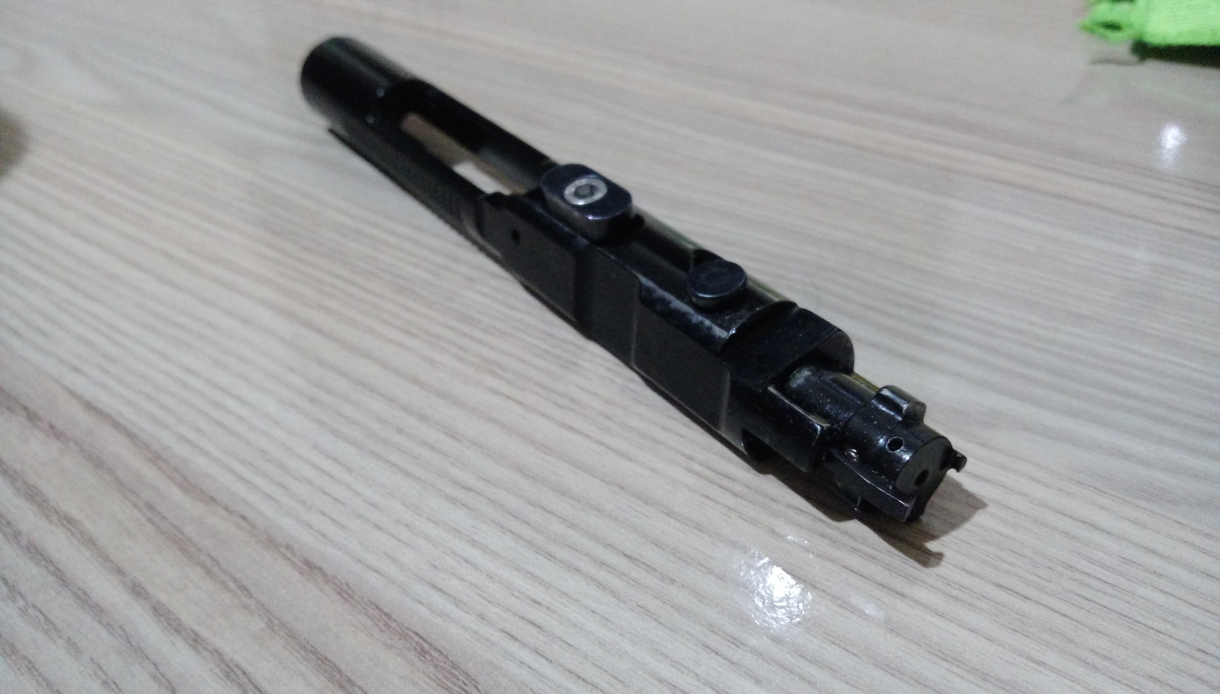

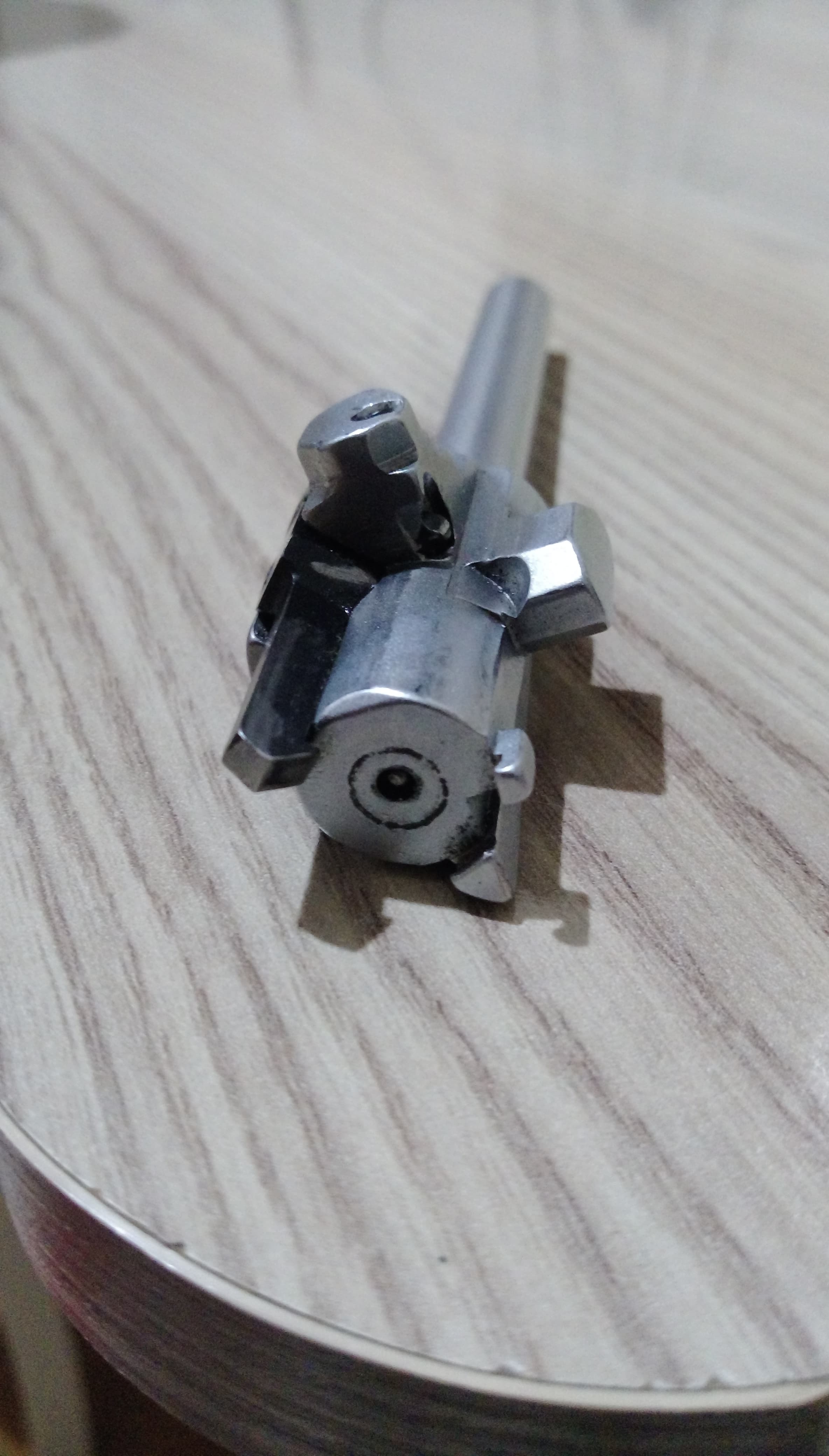

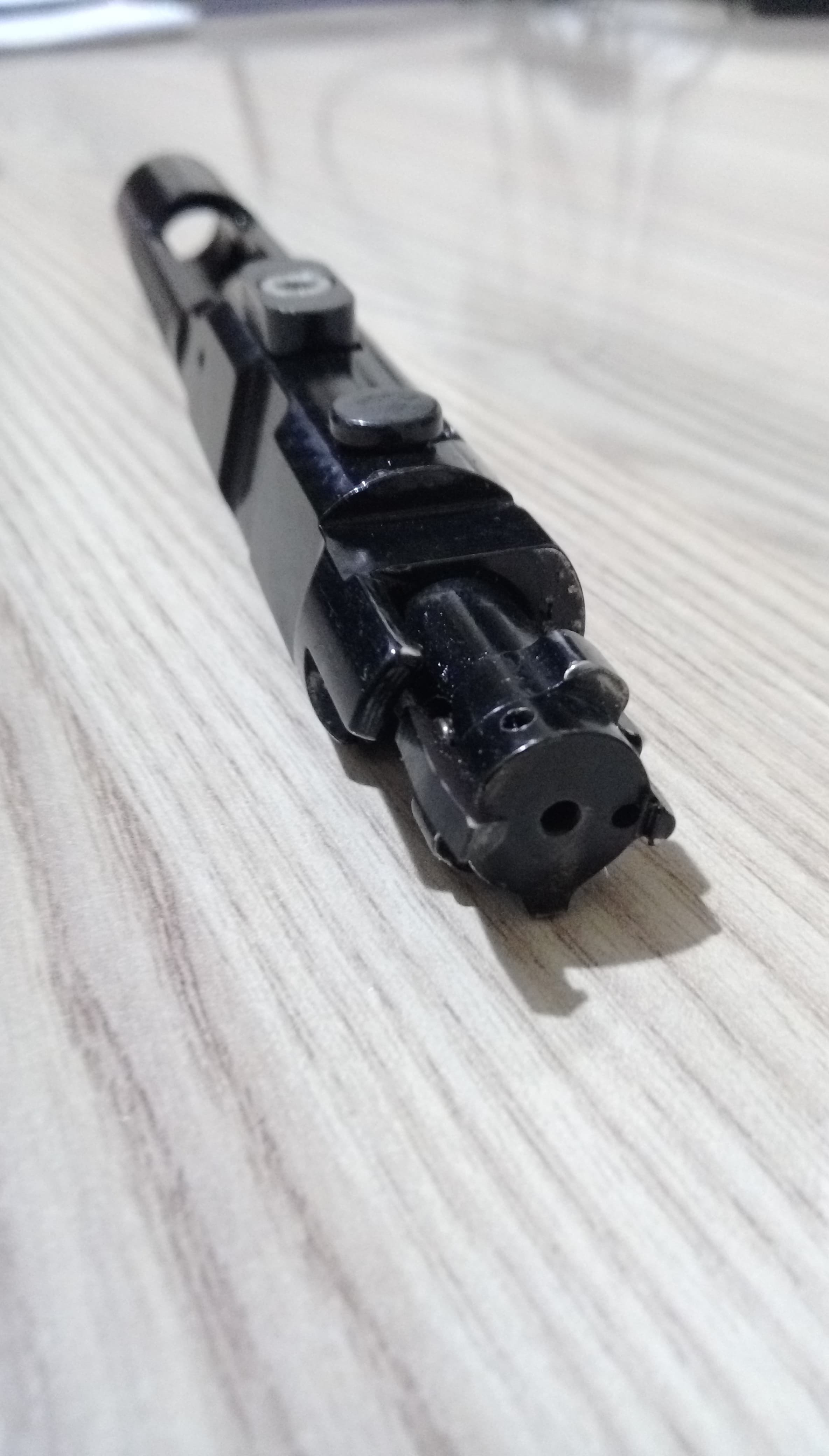

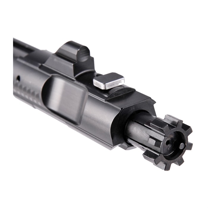

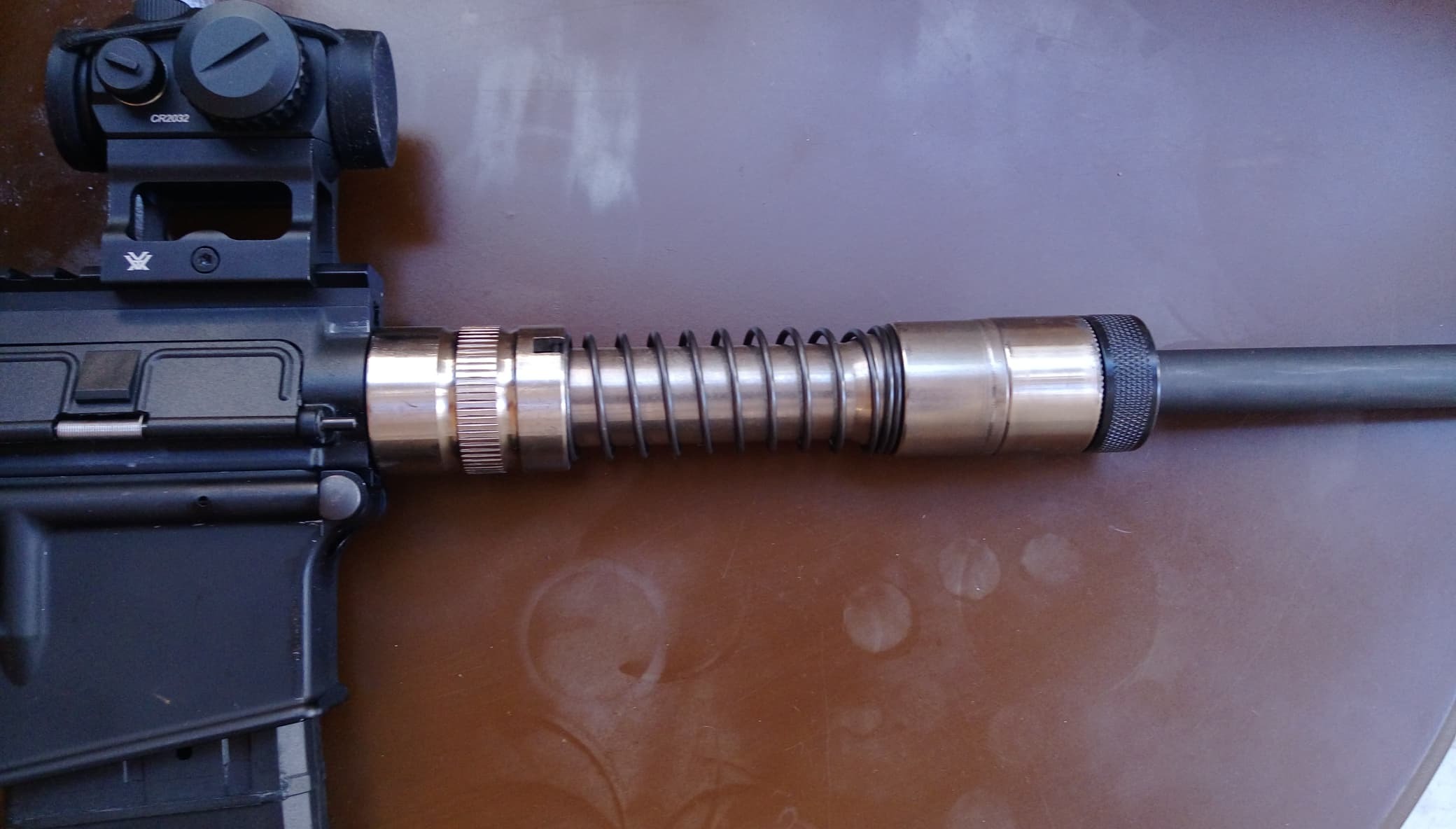

Buradaki görsellerde ise .410 AR-15'in gaz pistonu sistemini görmekteyiz. İç içe geçmiş pistonlar aynı 12ga gazlı av tüfeklerinde olduğu gibi yaylanarak mekanizmayı hareket ettirmekte. E tabi standart AR'lerdeki gibi güzel gözükmediği aşikar.
Bu piston sistemi farklılığın sebebi büyük oranda yine av tüfeği fişeği kullanılmasından kaynaklı olarak olası bir gaz kanalının çok daha çabuk tıkanacağına ve tüfeğin de daha sık tutukluluk yapmasına sebep olacak olmasındandır diye düşünüyorum. Sağdaki görselde gördüğünüz üzere son temizlikten itibaren sadece 30 atış yapılmasına rağmen pistonun içinin yavaş yavaş barut artıklarıyla dolduğunu görüyoruz. Bu sayı sadece 300'lere ulaştığında dahi pistonun içinin temizlenmesi şart oluyor, aksi halde tüfek çalışmıyor. İşte av tüfeği fişekleri (Özellikle yerli markalar) bu kadar kirli çalışmakta. Şayet yerli av tüfeklerimiz arasında Utaş XTR-12 standart AR gaz pistonu sistemini kullanmakta ancak kullanıcı yorumları tüfeğin muadillerine göre daha sık tutukluluk yaşadığını göstermekte.
Tabi aynı zamanda standart AR gaz pistonu yerine bu tarz iç içe geçmiş yaylı bir piston sistemi belki de işçiliğinin daha kolay olmasından dolayı da tercih ediliyor olabilir.

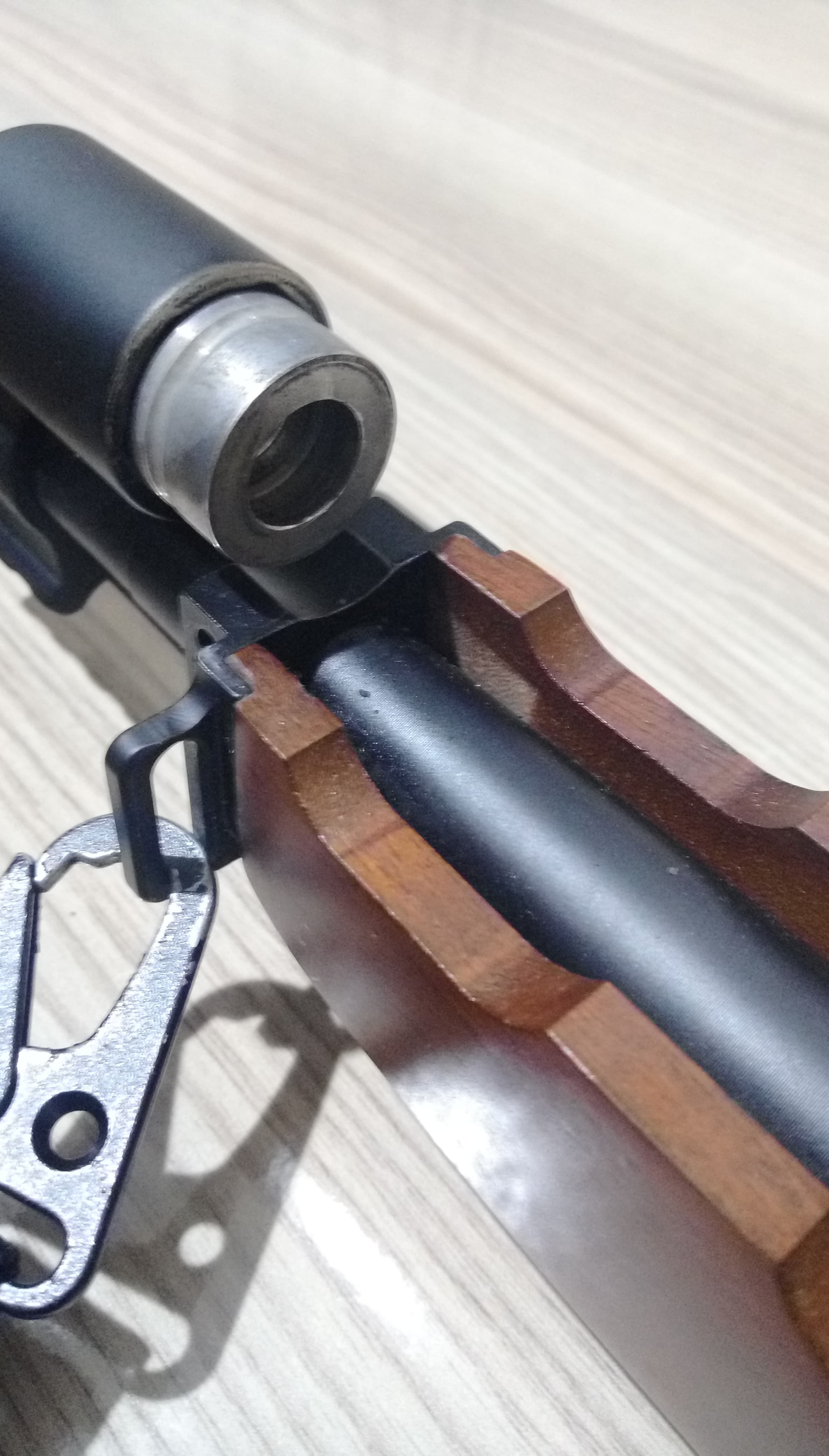

AK'de ise AR tarafına nazaran durum çok daha yivlilere benzer. Standart yivli AK'lerin aksine av tüfeği olan AK'lerde gaz odasına piston diski yerleştiriliyor, bu parça barut artığı pisliklerini tutarak gaz odasının çabuk kirlenmemesini sağlıyor. Bu durum Saiga ve VEPR marka AK av tüfeği klonlarında olduğu gibi Dağlıoğlu FD serisi ve Armsan RS-S1 tarafında da aynı şekilde devam ediyor.
